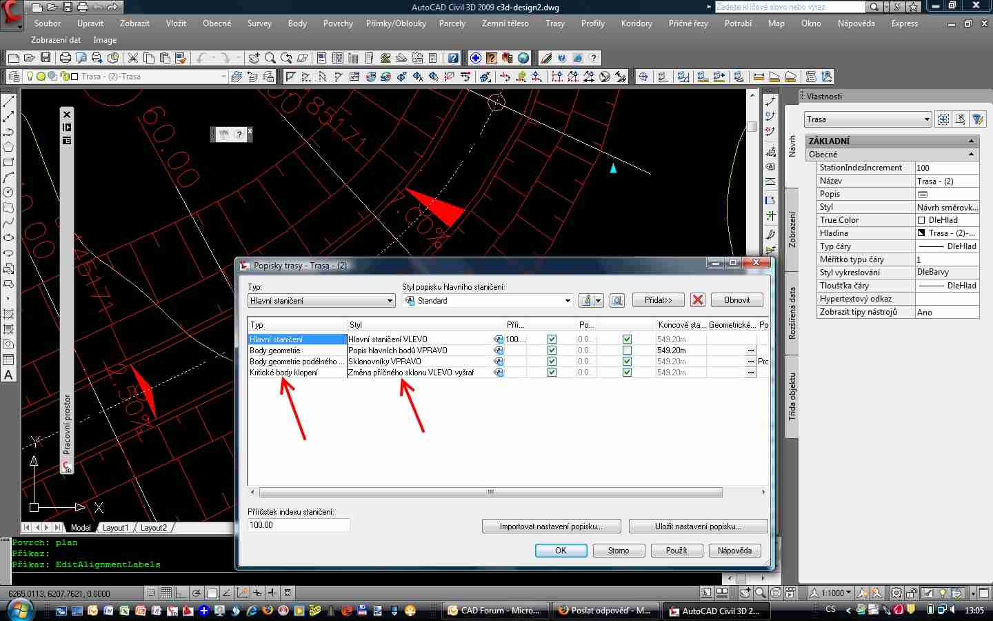

Nevíte někdo, jak do situace (přesněji do koridoru) vložit čáry klopení a jeho změny na bodech TP, PK, KP, TP? střechovitý sklon ukázat i v situaci jinými slovy. Nikde jsem to tu nenašel a v Civil v menu Koridoru jsem to taky neviděl. Mám verzi 2009.

klopenie je funkciou trasy, nie koridoru. Vo vlastnostiach trasy je na to samostatná záložka, kde sa dá klopenie voliť automaticky, alebo ručne. Koridor si potom klopenie načítava za predpokladu použitia správnej šablóny priečneho rezu (nie všetky prvky sú na to vhodné). No a popis klopenia do situácie je tiež v popisoch trasy. Nerozumiem vo Vašej otázke "v situaci jinými slovy".

Datum odeslání: 10.pro.2008 v 13:28
