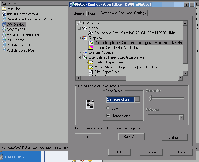

Dobrý den,
marně se snažím vykoumat, kde nastavit, aby DWF vytvořená přes příkaz [CMD]PUBLIKUJ[/CMD] (_PUBLISH) byla černobílá, pořád mi lezou barevně. Buď aby mě nechal vybrat *.ctb nebo vzal to, které je nastavené u layoutů, všude máme monochrome (ale layouty jsou nastaveny pro normální tiskárnu, ne pro dwf).
Nemůžu nikde najít žádnou volbu v dialogu publikování a tisknout každý layout ručně na DWF tiskárnu se mi nechce, protože je jich k publikování hodně. V helpu, staších diskuzích ani tipech se mi nepodařilo nic najít (to jen pro p. Ferdinanda ;) ), tak nevím, jestli neumím hledat... asi to bude nějaká prkotina, ale nemůžu na to přijít...
Děkuji

A co zmenit nastaveni v DWF*.pc3 ?
Tisk -> vybrat tiskarnu DWF -> Vlatnosti -> Grafika -> vektorova grafika
To by neslo?

a v nastavení plotra (DWF) - plotter manager v nastavení grafiky dať voľbu monochrome?
skúšal som, je tam iba voľba monochrome, t.j. farebné bude v odtieňoch sivej
Odeslal: be_em
Datum odeslání: 12.pro.2008 v 13:49
asi to ide ... dal som voľbu MONOCHROME - 2 shades of gray a výkres bol čiernobiely

Tak jsem to zkoušela, ty 2 odstíny šedi by fungovaly, kdyby... některé z těch výkresů neměly žlutě bourání (moje vyjádření že to potřebuji černobíle bylo poněkud nepřesné, já vím, omlouvám se) a kdybychom neměli vlastní upravenou verzi monochrome+seda, kde jsou odstíny 250-255 tištěny svými barvami, což mi při psaní příspěvku nějak nedošlo, pardón... Nicméně děkuji vám oběma za rady, o tomto nastevení jsem nevěděla, určitě se to bude hodit jindy.
Ale při pokusech všemožných jsem zjistila jednu věc, která s dwf nesouvisí, ale zřejmě způsobuje ten můj barevný problém - pracuji ve 2008, ale výkresy se naposled tiskly na jiném počítači z 2004, nastavení stránky jsou tedy napasované na adresáře 2004 (zní to jako nesmysl, ale vysvětlím, jak se to projevuje). Už jsem s tím měla problém kdysi mezi 2004x2005 (musela jsem ploťáky naším lispem vytvářet z 2004, protože jsem nepřišla na to, jak to obejít ani v tom lispu), ale s 2008 to zatím nezlobilo, tak jsem to pustila z hlavy - projevuje se to tak, že ačkoliv je v nastavení stránky monochrome, musím ho v dialogu tisku/nastavení stránky znova vybrat v roletce stylů vykreslování, jinak se to vytiskne barevně (i při normálním tisku, nejen dwf), jako by se mezi sebou hádaly cesty z těch autocadů, u té 2005 mi to dokonce při přepnutí do layoutu řvalo, že nemůže najít ten monochrome a ukazovalo mi ho to včetně cesty... Nikde jinde to nezlobilo, i když jsem měla na jednom PC různé verze cadu, ale tady v práci je tohle už druhý počítač, než byl tenkrát s tou 2004+2005 a znovu... Vím že je to poněkud OT oproti původnímu dotazu, ale nemáte nějaký nápad čím to?

DWF se dá publikovat 2D pouze černobíle, stačí si tak patřičně nastavit tiskárnu DWF6 ePlot nebo DWFx ePlot (XPS Compatible). Problém je černobílý tisk či "drátové zobrazení" ve 3D tisku v DWF to se mi ještě nepodařilo, jsou tam jen šedky.
