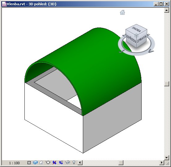

Prosim vás ne mohli byste mi poradit jak se v revitu 2009 dělá klenba álená

Muzete definovat klenbu? Valena, krizova nebo jaka?

válená

Řešil bych to přes Objemy, kde si vytvoříte Hmotu tažením.

Zobrazte si prosím paletu Objemy.
Menu Vytvořit objem - Hmota - Hmota tažením.

Taky to jde tak, že si vytvoříš podlahu s tloušťkou přes celé patro, tu vytvoříš ve vyšším podlaží a od této podlahy můžeš odečítat hmotu vytvořenou tažením. Tady je výhoda, že správným zatržením parametrů té podlahy docílíš např.i toho, že budeš klenbu mít i s omítkou. Bohužel na ni nechytíš stropní světla. Je to přece jen podlaha. Ale i na tom už pracuji.
