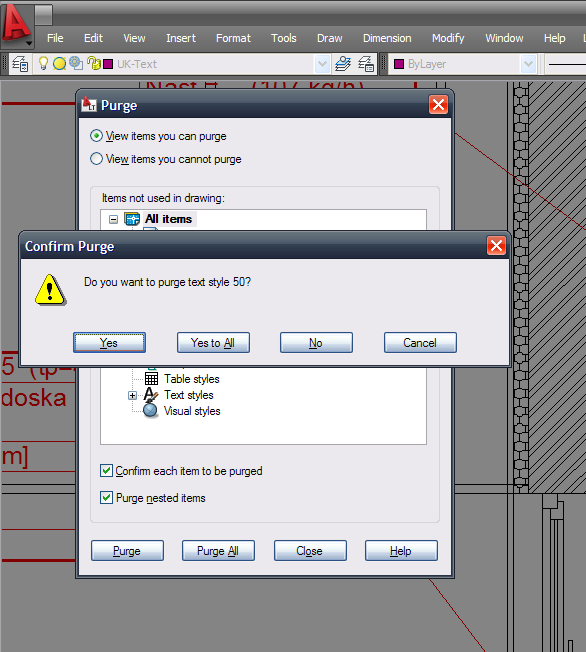

Odeslal: j.matel
Datum odeslání: 14.led.2009 v 14:26
Původně odeslal(a) Vladimír Michl Vladimír Michl napsal(a):
Jiný dialog pro PURGE není, ale můžete použít nedialogovou verzi -PURGE a přidat si tak do menu tlačítko, které vyčistí vše bez ptaní. Je ale pravda, že klávesová zkratka pro tento WPF dialog trochu chybí.
Fakt som si chvilu myslel ze sa mi to zdalo, ale nie, nezdalo...
Niekde inzinieri spravili chybu. Obcas sa mi zobrazuje tento.
PURGE%20Dialog
Ked budem vsetko vediet, prestanem sa pytat.
Odeslal: Peter Jirat
Datum odeslání: 14.led.2009 v 14:50
Nějak nevidím, co je na tom dialogu špatně.
PJ
http://www.jirat.cz" rel="nofollow - www.jirat.cz
Odeslal: j.matel
Datum odeslání: 14.led.2009 v 15:29
Původně odeslal(a) Peter Jirat Peter Jirat napsal(a):
Nie je na nom nic zle. Vid zaciatok tejto diskusie. Prave naopak, chcel by som pouzivat toto dialogove okno, ale standardne je v 2009 to "krasne" malovane, bez klavesovych skratiek.
A to stare by by tu nemalo byt vobec, ale je...
Datum odeslání: 14.led.2009 v 15:53
Ahaa, už jsem pochopil. Když se přepnu do AutoCAD Classic zobrazení, tak se mi zobrazuje pouze a jen ten starý - vámi požadovaný - panel. Ale je to plný CAD, ne LT. Mně se ten "nový" panel vůbec nezobrazí :-(
PJ
Odeslal: Buba
Datum odeslání: 15.led.2009 v 08:53
Mne sa predvčerom pri jednom spustení purge zobrazil 4x nový a raz starý. Celkom som zírala. Stern%20Smile
