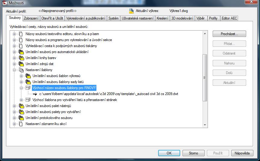

Odeslal: martinfolber
Datum odeslání: 05.led.2009 v 10:03
Dobrý den,
jenom doplním. Název české šablony pro C3D 2009 je _autocad civil 3d cs 2009.dwt pro verzi C3D 2008 pak _autocad civil 3d cs 2008.dwt.
Je užitečné si českou šablonu nastavit do cesty pro nový výkres viz. přiložený obrázek.
Martin Folber
