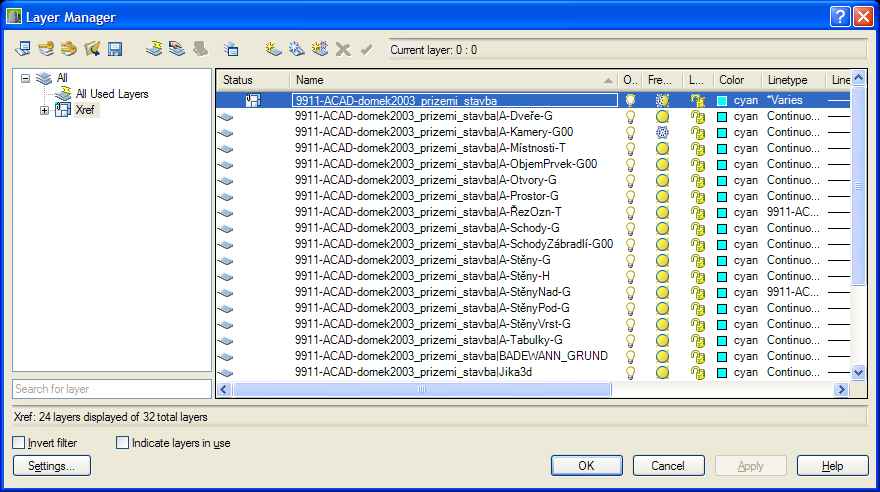

Dobre rano,
velmi pekne prosim o pomoc.
Mam vykres, v ktorom je viacero xref a tieto xref sa skladaju z dalsich xref.
napr:
xref 1 obsahuje xrefs 2,3
xref 2 obsahuje xrefs 1,3,5
xref 5 obsahuje xrefs 1,2
Kedze v LT neviem upravovat xrefy v modeli,kde su uz natiahnute,ale len v xrefoch samotnych? aspon si myslim.
Potrebovala by som zmenit farbu vsetkych xrefovych hladin na jednu a tu istu. Lenze tych hladin mam v kazdom vykrese asi 200 a potrebujem to zmenit asi v 20 vykresoch. Preklikavanie farby kazdej jednej hladiny samostatne a este v kazdej xref osobitne sa mi zda ako blbost. Sice mam pocit,ze zmenit vlastnosti hladiny nemusim v danej xref,ale ze sa to da aj vo vykrese,kde su xref natiahnute.
Nechcem to robit cez qselect,kedze tam mam nakreslene svoje veci,ktore chcem,aby ostali v povodnych farbach. A predpokladam,ze v qselect sa neda vymedzit,co chcem a co nechcem menit.
Dakujem za pomoc.

Pokud je v LT ve správci hladin filtr, tak si můžete zvolit pouze hladiny xrefů, a tam označit pro všechny xrefy barvu hladiny jakou chcete.
Ale radeji bych sel cestou pana Mantlíka, za pul hodiny mate vse vycisteno a muzete tahat dráty dle libosti.
PJ

Dakujem. Podarilo sa. Co sa tyka rady od p.Mantlika,rada by som to vycistila, ale ja nemam ani sajnu o com rozpravate. Som len zaciatocnik,takze niekedy mam pocit,ze rozpravate v uplne inom jazyku.
Nevadi. Ved sa ucim pomalicky. Smile

Akurat maly problem. Vsetky hladiny az na jednu mi zmenili farbu. V spravcovi hladin je ta jedna oznacena,akoby bola tiez zmenila farbu,ale na vykrese je nezmenena.
