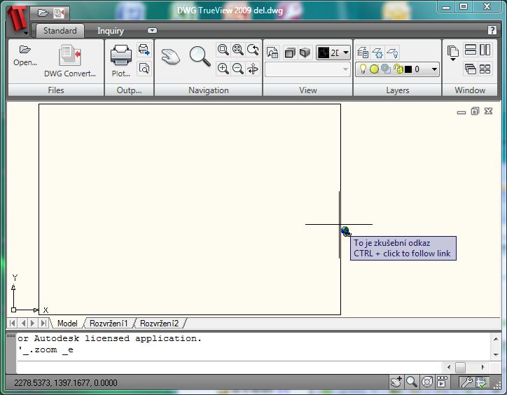

Odeslal: Vladimír Michl
Datum odeslání: 21.led.2009 v 08:34
Nevím, nic jsem nenastavoval a odkazy mi zobrazuje:
