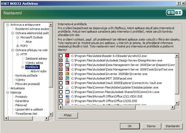

Odeslal: IvoBe
Datum odeslání: 20.led.2009 v 12:09
Mě přesně tohle dělal NOD32, hlídající http komunikaci na portu 80. Řekl bych, že se to tu v minulosti už řešilo.

Tak tedy ještě jednou moc děkuji, teď už jen vyřešit abychom nemuseli vypínat antivirus(eset smart security) a bude to báječnéClap
Nemáte na to náhodou také někdo nějaký tip?Smile Ale to jen kdyby náhodou, předem všem děkuji za ochotu pomociBig%20smile
Kosmosmen
Odeslal: flesar
Datum odeslání: 22.led.2009 v 15:15
Upravte nastavení antivirového programu.
