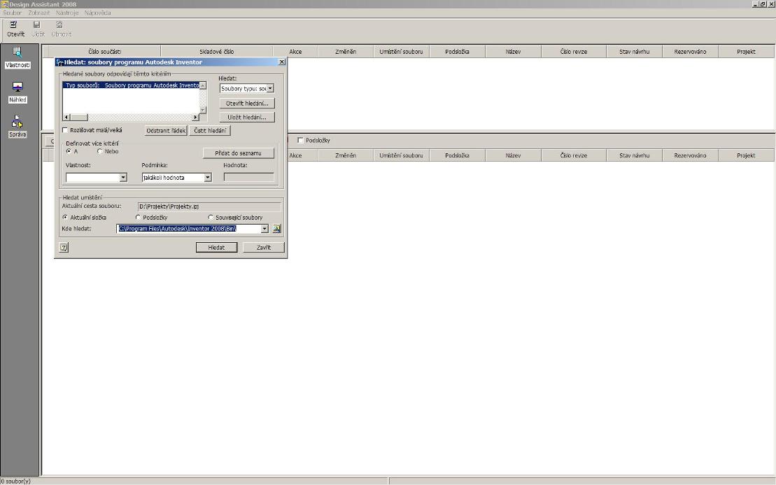

Poraďte mi prosím. Potřeboval bych na disku vyhledávat IPT soubory podle určité vlastnosti z iVlastností (sklad. číslo, oddělení). Dá se to nějak snadno udělat?

Když snadno, tak pomocí Vaultu.
Ještě by mělo zafungovat přenesení iVlastností do Souhrnu vlastností souboru a pak vyhledání přes standardní vyhledávací/indexovací služby v systému. Viz:

Zkuste Design Assistant.

Díky. Vault mně taky napadl, ale na Design Asistant jsem si nevzpomněl.
