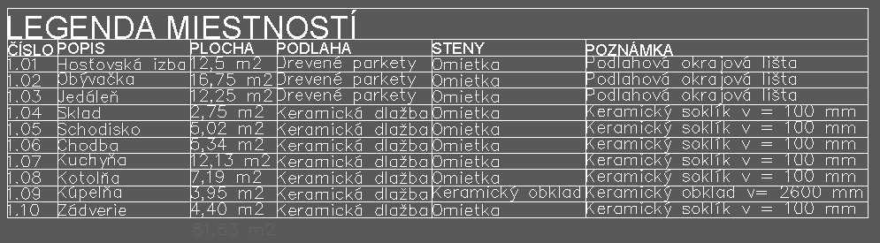

Mám definovaný atribút a cez extrahovanie atribútov exportujem všetky dáta do tabuľky. Mám nastavený aj štýl tabuľky. Akurát sa mi zdá že jeho možnosti sú malé alebo to neviem.
1. ako v tabuľke nastavím odsadanie textu od čiary
2. Obrysovú obvodovú čiaru tabuľky dať do inej hladiny (hrubšia čiara) ...
3. dokáža AutoCAD 2007 plochy v danom stĺpci aj sčítať???
Prikladám aj tabuľku generovanú Auto-CADom a vôbec sa mi nepáči

"Krásu" tabulky můžete ovlivnit nastavením použitého stylu tabulky - můžete mít hezčí písmo, vlastní odsazení textu od čar tabulky, styl ohraničení, barvy, pozadí, atd. Nevím jestli už i ve verzi 2007, ale vykázané hodnoty můžete sčítat, průměrovat, atd.

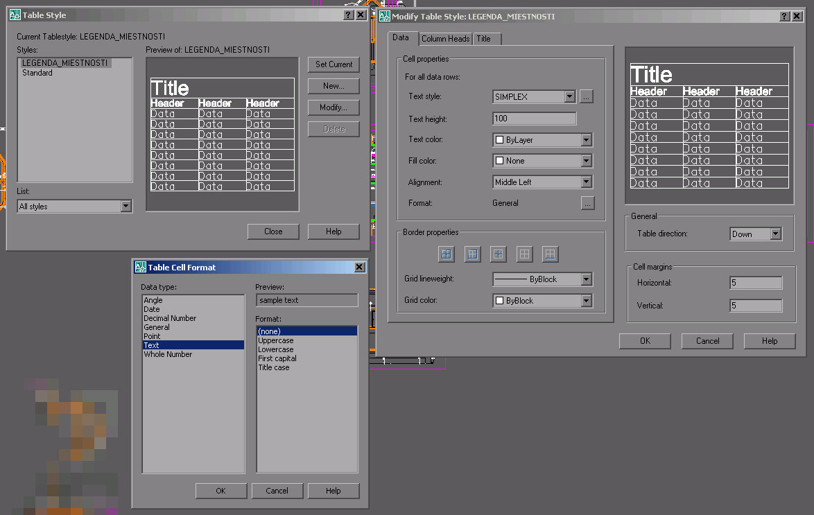

1. odsazení textu od čáry - Cell margins
2. jinou hladinu asi ne, ale tloušťku a barvu lze - Border properties
3. součet lze např. vložním pole se vzorcem součtu ukázaných buněk
...přikládám náhled na svou pokusnou tabulku a nastavní.

Datum odeslání: 07.úno.2009 v 15:27
super - ďakujem, všetko funguje
