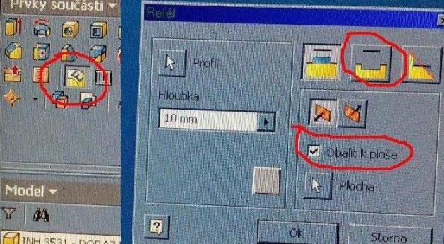

V modelování je funkce Vytlačit, nebo Reliéf a v ní je možnost obalit k ploše. Pak je vše kolmé k ploše.
Včera jsem byl chytrý, proto jsem chtěl změnit svět. Dnes jsem moudrý, proto měním sám sebe.
Odeslal: martin4444
Datum odeslání: 11.úno.2009 v 16:54
Moc sa neorientujem vo vyrazoch vytlacit a relief, mam EN verziu, ale ked pouzijem emboss urobi to takto
jednoducho da tu dieru sikmo
Odeslal: Charlee
Datum odeslání: 12.úno.2009 v 06:08
Já mám českou verzi 2009. Ten kdo to překládal, je jiný člověk něž ten, co překládal přechozí verze. Některé věci jsou přeloženy jinak a některé aj špatně.
Neznám anglické názvy tak aspoň obrázek:

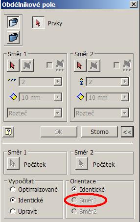

Neviem kde robim chybu, prehliadnem nastavenie preto popisem postup:
1. v 2D nacrte vytvorim vseobecnu krivku a na nej v potrebnej vzdialenosti bod.
2. prepnem sa do prostredia plechov a cez profilovy ohyb vytvorim plech s rozmermi napr. t=1mm a sirka 25mm
3. vytvorim tangencialnu rovinu na krivku cez bod z nacrtu
4. na rovine nacrt (kruznica), prenut panel na sucast, pouzit vysunutie s odobranim materialu. Vytvori sa diera ktorej os lezi na normale krivky prechadzajucej bodom z nacrtu.
5. Cez pole prvkou vyberem vysunutie, ako smer vyberiem krivku z nacrtu, zadam rozostup a pocet, posuniem pociatok do bodu na krivke.
Bohuzial vzniknu diery ktorych osi nelezia na normalach ku krivke Confused ako je vidiet aj na druhom obrazku od uzivatela member_profile.asp?PF=13113&FID=2" rel="nofollow - martin4444 na zaciatku tejto temy.
Skuste ma opravit, naviest na spravny postup.
Odeslal: flesar
Datum odeslání: 31.bře.2009 v 12:05
Při zadávání pole prvků po křivce musíte zadat ještě druhý směr.
Odeslal: pepet
Datum odeslání: 31.bře.2009 v 13:44
Super, zas som sa nieco naucil. Dakujem
