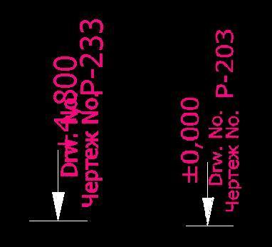

Dobrý den ve spolek,
tak se mi objevila velmi zvláštní "chyba". Mám výkres v INV - převedu jej na DWG (nastavení na ACAD 2000). Vše proběhne korektně - výkres v ACADu vypadá také normálně - bohužel jen někde.
Problém dělá nadefinovaná značka (viz obr). V jednom ACADu se otevře výkres normálně a ve druhém špatně (pouze - TXT s výzvou). A je jedno jestli šlo o verze 2008, 2000, nebo 2006 - všechny testované něco otevřou normálně a něco špatně.  Zároveň je divné to, že se takto chová jen v otočené pozici  - pokud je vodorovně je VŽDY v pořádku.
Neví někdo, čím by to mohlo být? (přeuložení v ACADu nepomáhá)

To je ono  - někde špatně jinde normálně - jak kdyby nevěděl, jak má počáteční body textu...
Odeslal: Vladimír Michl
Datum odeslání: 12.úno.2009 v 13:12
To vypadá že vám chybí nějaké fonty - v tom "chybném" asi není symbol +/-.

Skusím se zaměřit i tímto směrem, ale zaráží mě, že "rozhodí" jen ty svislé (jako na obrázku) - přitom na výkrese je vložená ta samá značka "vodorovně" a ta zůstane vpořádku. Confused  Jinak rozhodí i značky bez +/- (to je tam dopisované na "dotaz")
Ještě zjištění - pokud se text posune, tak včetně "uchopovacího bodu" - jako kdyby se změnilo zarovnání, ale místo kolem kterého se posouvá není "definiční bod textu" (za který se dá posunout na správné místo...).  Tzn. posun je závislý na délce textu...
