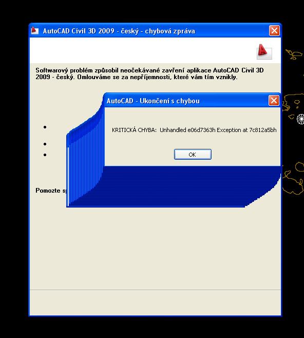

Odeslal: Romain
Datum odeslání: 05.bře.2009 v 13:08
Já jim do hlášení o chybě píšu ať jsou do p..., dríve jsem se rozepisoval, ale jediné co mi přišlo za abych si nainstaloval nový SP.
Bohužel máte pravdu, že každá novější verze má nižší stabilitu.
Ale všechno je práce obchodníku Autodesku, prodávat, prodávat a prodávat..... obyč.rohlíky taky už dnes nestojí za nic.
Podle mě není potřeba vydávat ročně novou verzi, kdyby ji radši udělali pořádně, a důkladně otestovali. Je to vlastně úplně jednoduché ..Microsoft, Autodesk, HP a pod si vzájemně hrají do kapsy.
Roman JANEČEK / Prague Airport
LetGIS
Odeslal: Ferdinand
Datum odeslání: 05.bře.2009 v 14:42
No, to bych s takovou určitostí netvrdil - nejspíše si hrají každý pěkně na vlastním písečku a každé zrnko písku prodají dvakrát a to pokaždé za cenu celého kopečku. Konstruktivnější a praktičtější myšlení než vývojáři Autodesku mají pokročilí uživatelé/programátoři. Proto já osobně nikdy nehledám na svoje dotazy odpovědi (které samozřejmě v Helpu nejsou...) u Autodesku, ale na různých CAD-fórech a jiných internetových stránkách - napíšu-li stěžejní výraz do Googlu (prvně CZ, pak i EN), hned získám několik užitečných odkazů na ještě užitečnější rady/návody/postupy/vysvětlení.
-FerTh-
Odeslal: Romain
Datum odeslání: 06.bře.2009 v 13:04
tuto hlášku mám denně i několikrát na očích...
LetGIS

FATAL ERROR: Unhandled 80000003h Exception at 610064h
A táto chyba Vám niečo prosím hovorí?
Odeslal: Vladimír Michl
Datum odeslání: 06.bře.2009 v 15:15
