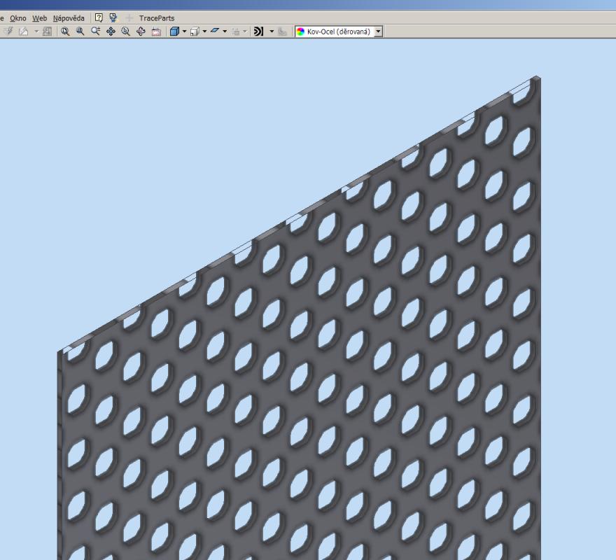

Kterak lze elegantně vytvořit děrování po celém povrchu naohýbaného plechu?
Děkuji za odpověď

Mám poměrně velké, různě ohýbané plechové kryty, použitím děrovaného plechu hodlám snížit jejich hmotnost. Rád bych měl v plechu skutečné otvory, právě kvůli informaci o skutečné hmotnosti. Z toho důvodu mi připadá textura asi nevhodná.

Udělejte si nový materiál s texturou a přiřaďte mu váhu pro děrovaný plech (místo7,86 skutečnouu váhu děr.plechu).

Asi špatně pochopeno - přepisovat hmotnost pro každý jednotlivý díl je v tomto případě nesmysl (mluvím o původním dotazu od Wahadla). Optimální postup navrhl Josef - vytvořit si nový materiál opatřený texturou se zadanou sníženou hustotou a zařadit jej do knihovny. Pak se bude počítat hmotnost dílů správně, bude i slušně vypadat, jediný problém je, ře skrz "dírky" nebude vidět. Ale to považuji za drobnost v porovnání s řešením, že by v plechu byly ty díry opravdové - to by při trochu složitěší sestavě asi dost zdržovalo (ačkoliv by člověk měl alespoň alibi, že si může dát rauchpauzu).

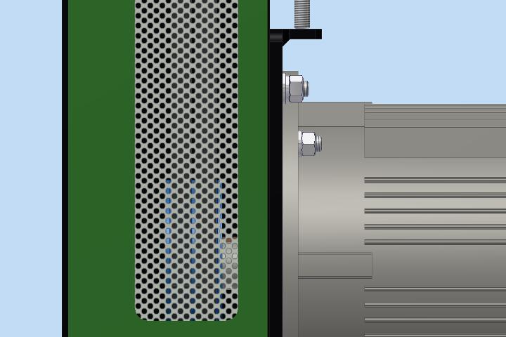

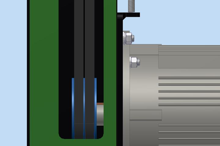

Odeslal: flesar
Datum odeslání: 05.bře.2009 v 12:04
Původně odeslal(a) jediný problém je, ře skrz dírky nebude vidět[/QUOTE jediný problém je, ře skrz dírky nebude vidět[/QUOTE napsal(a):
Pokud zvolíte vhodnou velikost díry, tak bude
Pokud zvolíte vhodnou velikost díry, tak bude vidět i skrz. Přikládám dva obrázky, pohled na kryt řemenového převodu s děrovaným plechem a bez něj.

Původně odeslal(a) Mrázek Mrázek napsal(a):
Jasně, ale to jsou fyzické díry a nikoliv textura. Skrz tu asi takto vidět nebude.
Opravdu se jedná o texturu (barvu materiálu). Na hranách jsou vidět nepřesnosti)
