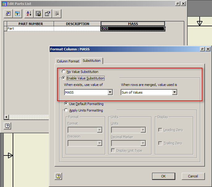

Pekný deň,
Z AIS9 som si prekonvertoval štýly do AIS 10. Perfektne fungujúci kusovník v AIS9 sa v AIS10 správa troška inak. Rôzne party z valcovaného profilu (napr. L50x5) vykazuje pod tým istým pozičným číslom a snaží sa zrátať ich celkovú dĺžku na výkrese. Stavbári by to iste ocenili ale mne je to na ... Nikde nenachádzm možnosť ako do toho vstúpiť a urobiť si to na svoj obraz. Keď v zostave vojdem do BOM a tam sa prepenem do "Display Model Structure" tak to vyzerá O.K. Ako to ale dostať aj do kusovníku?
Vďaka

Dobrý den,
zkontroluje zda ve vlastnostech sloupce nemáte zapnutou volbu Enable Value substitution a nastavenou volbu Sum of Values, viz. obrázek.

Původně odeslal(a) Jan Liska Jan Liska napsal(a):
Dobrý den,
S pozdravem
Práve že nemám nič zapnuté...Podľa toho by to nemalo grupovať vôbec. Ale grupuje to podľa parametru "PART NUMBER". Ak manuálne tento parameter v Parte vymažem a napíšem ho niekde inde, funguje to dobre. (Do part number zvyknem písať číslo normy...) Je možné nejako mu to zakázať?

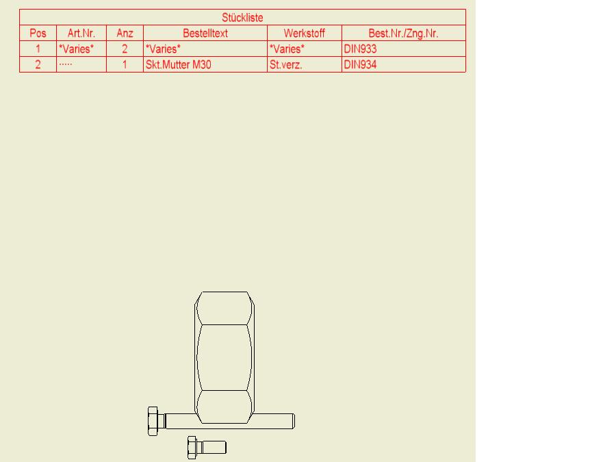

Odeslal: Rumisch
Datum odeslání: 30.čer.2005 v 11:05
Ako sme zacali robit z INV10. mame hned problem s kusovnikom.V nazve partu (vlasnosti)  u norm. dielov mame vzdy uvadzamu DIN-ku.Teraz nam vsetky party s rovnakou DIN-kou zlucuje do jedneho riadku. Skrutky napr. DIN933 M10 a M8 su pod jednou poziciou.  Neruzlisuje na zaklade mena partu v Browseri Windows, ale mena partu vo vlastnostiach.V INV9 to tak robil, celu nasu externu kniznicu mame na tomto postavenu.Da sa to najak nadstavit?

Odeslal: Jan Liska
Datum odeslání: 30.čer.2005 v 19:00
Dobrý den,
co se týká automatického slučování BOM řádků v Inventoru R10:
- pokud jsou hodnoty PART NUMBER shodné, dochází k automatickému slučování
- pokud nechcete, abz nedocházelo ke slučování, je třeba nastavit hodnotu PART NUMBER tak aby byla jednoznačná
- pokud do PART NUMBER udáváte např. NORMU, napište ji do proměnné STOCK NUMBER a v rozpisce nastavte substituci sloupce (PART NUMBER -> STOCK NUMBER). Šlo by např. napsat makro, které toto provede u stávajících modelů.
