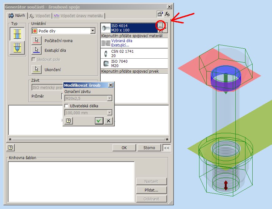

Vytvořil jsem si pomocí generátoru šroubový spoj. Generátor si spočítá tloušťku materiálu a zvolí správnou délku šroubu. Já však potřebuji změnit délku šroubu jak budu potřebovat.
1. Dá se změnit délka šroubu při tvorbě šroubového spoje ? a jak ?
2. Dá se změnit délka šroubu v již hotovém spoji ? a jak?
Budu rád za radu i případně všelijaké postřehy.

Na obě otázky je odpověď Ano. Alespoň ve verzi 2008 to mám vyzkoušené.

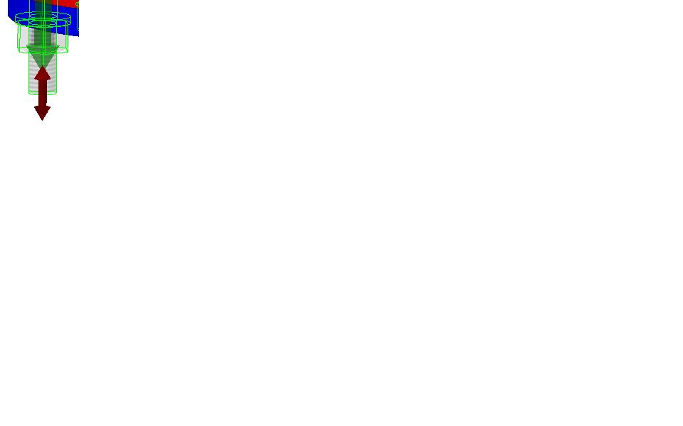

Změna délky se néchá také provést přímo v grafickým okně.

Takto jsem to zkoušel ale vypadla na mě jan tabulka pro daný rozměr a s tím jsem nic neudělal. Nicméně jsem zjistil od kolegy že když při zmáčknutí týhle ikonky držíš ALT tak se ti to přepne do uživatelského režimu a pak to jde změnit.
To tažení v grafickém znázornění spoje je taky šikovné ale je u toho podmínka že musíš mít přepnuto do uživatelského režimu.
