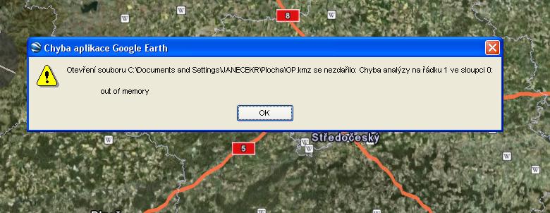

Dobrý den,
máte někdo zkušenosti s publikování povrchů do GoogleEarth? Háže mi hlášku /viz přil.obrázek/. Publikoval jsem už zemní těleso a to bylo ok, při správně nastaveném souř.systému jde pak vidět kde zemní těleso řeže terén...
Ale povrch se mi vypublikovat nedaří.

Tady by mělo být řešení  http://www.cadforum.cz/cadforum/video.asp?id=58 - http://www.cadforum.cz/cadforum/video.asp?id=58
