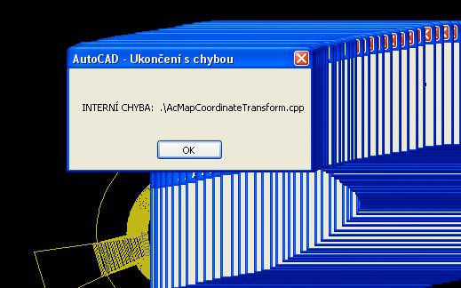

Při vkládání obrázku přes MAP, mě ACAD spadne s interní chybou. Viz obrázek.

Ahoj Romane, nemáš zapnutý /3GB switch?

mám, to tomu vadí?

Romane, věř mi, že hodně. Zkus to bez toho a uvidíš...

díky, zkusím to.
a ještě jedna důležitá věc, tento rastr tisknu přes rozvržení a do té doby než výkres vyleze z tiskárny tak je vše ok. protože na papíře je celý zelený....

A v náhledu to máš v pořádku?

to je zase špek... máš pravdu bez swith to funguje.
Ano v náhledu je to v pořádku.

S tím maskovaným papírem to nejspíš vypadá na přetečení paměti tiskárny nebo plotru. Kdysi se nám stávalo něco podobného. Máš tam průhlednost? Ta hodně zvětšuje velikost toho souboru.

průhlednost mám, ale ta je na výkrese důležitá, mám měkolik rastrů nad sebou, potřebuju aby byly průhledné. jinak to nemá smysl.

Je mit o jasný a máš správně nastavenou MAPPLOTTRANSPARENCY?

perfektní, toto pomohlo. mám v jednu jednání a dělám výkresy na poslední chvílu, víš jak to je :o))
díky, ještě že tě máme.
