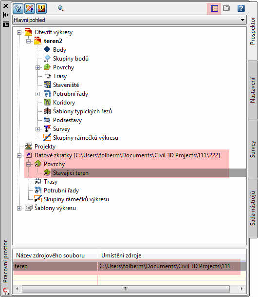

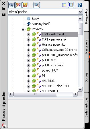

Dobrý deň,
ako zistím aktuálny zdrojový súbor na ktorý odkazuje datová skratka povrchu? Zatiaľ to viem urobiť iba tak, že zmením názov odkazu na povrch a pri synchronizácii sa objaví upozornenie s informáciami.

Dobrý den,
napadá mě použít editor datových zkratek... menu Start > Autodesk > Civil...
Martin Folber

Zdravím,
to asi nepomôže. Editorom si iba otvorím a editujem súbor .xml, kde sú uložené skratky tak, ako boli vytvorené. Tento súbor je nezávislý od dwg súboru s ktorým pracujem. Všetky údaje sú uložené v dwg súbore, ktorý odkazuje na skratky, ale zrejme chýba funkcia na listing týchto údajov.
Vhodným miestom by bolo dolné okno prospektoru, ktoré je pri datovej skratke nevyužité. Ale či nás niekto vyslyší...???

Datum odeslání: 16.dub.2009 v 22:37
Asi jsme si pořádně nerozuměli. Jistá informace o zdrojovém souboru ve spodním okně prospektoru je. viz. screenshot

Datum odeslání: 17.dub.2009 v 09:31
Táto informácia sa ale vzťahuje k pracovnej zložke datových skratiek a nie ku skratkám, ktoré sú aktuálne platné pre jednotlivé výkresy. Môžte mať otvorených viacej výkresov z rôznych zákaziek, ale datové skratky odkazujú stále na tú istú pracovnú zložku, ktorá sa nemusí vzťahovať ku žiadnemu z otvorených súborov.
Ja by som si predstavoval informáciu o názve zdrojového súboru a ceste k nemu zobrazenú v spodnom okne - pri označení odkazovaného povrchu.
