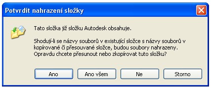

- Po spuštění programu
"Design Review 2010" se ukázala hláška
ale proč, nač, co s tím, co se potom stane když se zvolí Ano?  Zvolil jsem Storno

To: Jan Rais. Oprava:
Instalace vytvořila v Program Files adresář Autodesk/Autodesk Design Review. Takže pokud jste ji spustil podruhé, došlo k pokusu o přepsání předchozí instalace a ptalo se vás to, jestli se ten obsah má přepsat. Měl jste dát ANO.

Jestli se nemýlím, tak ten exe soubor je archív, který se nejdříve rozbalí do adresáře Autodesk, ze kterého se pak instaluje.
Ano, máte pravdu. Clap U mne se to rozbalilo do
C:\Program Files\Autodesk\Autodesk Design Review
ale když mi to napsalo hlášení o možnosti přepsání složky Autodesk, tak jsem nevěděl co to udělá. Já mám pod složkou Autodesk totiž nainstalovaný Inventor, Mechanickal, atd. A když jsem zjistil jak ta instalace "hezky" probíhá, tak jsem dal raději Storno, než abych měl smrt z toho, že mi do zamorduje CAD programy.
Proč ty hlášky nenapíšou blbovzdorně? Wink

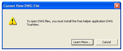

Ovšem co znamená ta druhá hláška "To open DWG files, you must install the free helper application DWG TrueView" teda netuším. Žádné DWG nejde v Design Review 2010 otevřít. Že by to bylo tím, že je nainstalovaný ACAD?

Princip práce s DWG se v Design Review 2010 nijak nezměnil - pro zobrazení DWG si jej nejprve na pozadí musí převést na DWF (jen otvírání DWG je teď logičtěji v dialogu Open). Pro zobrazení DWG je tak potřeba (stejně jako dříve) mít nainstalovaný DWG TrueView. Ten však zatím není ke stažení jako samostatná aplikace, jen jako součást "bootstrap" verze instalačního programu Design Review.
Už jsem pochopil. V PC nebyl nainstalovaný DWG TrueView 2009, i když jsem byl přesvědčen, že nainstalovaný je.
