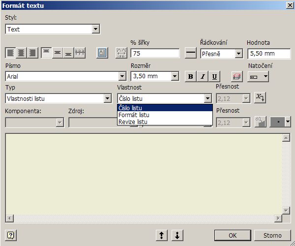

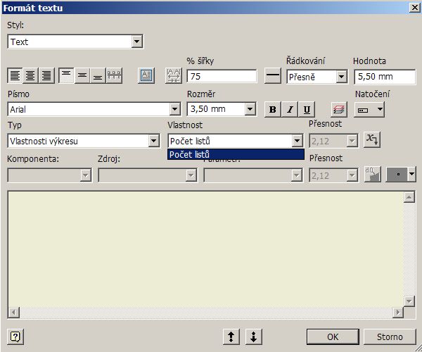

Potřebuju upravit definici popisového pole a vložit do něho počet listů. Tuto kolonku tam již mám ale potřebuju tam dostat odkaz aby se mi automaticky vyplňovalo číslo listu/počet listů.  Do teď to vyplňuju ručně ale je to nespolehlivé.
Budu rád za radu i případně všelijaké postřehy.

Toto je vlastnost výkresu. Tu je možné do popisového pole vložit. Není třeba vytvářet novou 'kolonku'.
