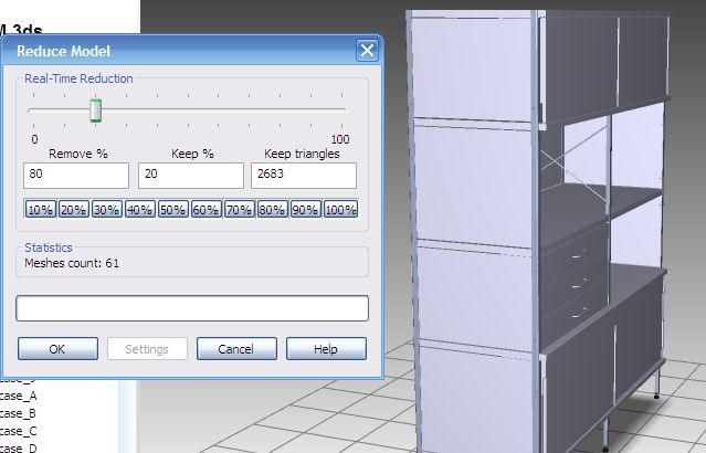

Odeslal: Rostislav Říha
Datum odeslání: 07.kvě.2009 v 11:35
Původně odeslal(a) mikeborecek mikeborecek napsal(a):
Ak som dobre pochopil tento program tak je to skor na nejaku prezentaciu...
ano, ale deepexploration má krom toho jednoduchý dialog na "Reduce Model" - zadáte parametry, jak má model "zprocesova", a pak jen taháte, o kolik to chcete zmenšit, a v okně prohlížeče kontrolujete, jestli to není moc...:
