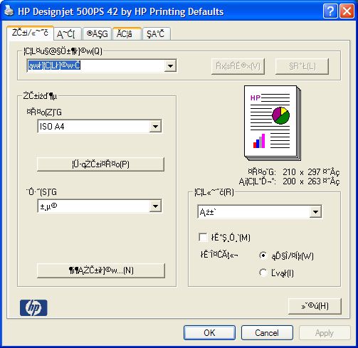

Pekný deň,
kúpil som starší HP DJ500ps. Tlačí, ale pri tlačení sa mi na záložkách objavujú haky baky...myslím že driver mám správny, OS je XP32 a ten je myslím nastavený tiež správne...Tuší niekto v čom môže byť problém?
Vďaka.

Dobrý den, instaloval jste správnou jazykovou verzi ovladače?

Ovládač som stiahol z HP webstránky...vybral som angličtinu...názov stiahnuteho súboru je "hpdj500800wumpclen.exe". Je to samorozbaľovací súbor...Cry
Môžem touto cestou poprosiť niekoho kto prevádzkuje HPDJ500ps pod WXP32 či by mi mohol poslať link alebo rovno driver ktory je 100% v poriadku?

PROSÍM, môže mi niekto povedať ktorý driver mám použiť pre plotter HP Designjet500ps, model C7770C, 42 palcový. Po hľadaniach na HP stránkach som našiel toto: hpdj500800wumglen.exe, hpdj510wumglen.exe Ak sa do nich pozriem, ani jeden z nich priamo nepodporuje spomínaný plotter. (sú tam síce 500ps ale len + HPGL2 Card a potom este 500ps Plus 42". Lenže ja mám iba obyčajný 500ps (...prehltol by som ešte eventuelne 500ps in Rol 42") Potom som našiel ešte hpdj500800wumpcltc.exe - ten som na začiatku nainštaloval, čo bola zrejme chyba...tlačiť tlačí, ale nedá sa vôbec čítať záložka Printing preferencies....namiesto latinských textov sú tam háky báky...Preinštalovanie nepomáha, pamätá si stále ten starý. Vymazal som mu súbory driveru zo systému a som pripravený znova inštalovať, ale ten správny driver. Ale ktorý to je, to si už netrúfam povedať...CryConfusedAngry
Vopred ďakujem za info.

V HP DJ 500PS je nebo není HPGL/2 karta? (už si to nepamatuji. máme HP800 pod W2000/XP) Pokud není, tak asi nic jiného, než ten"...wumpclen" nebude (aspoň jsem nic nenašel), možná bude mít někdo něco staršího ....

Nie, karta HPGL/2 tam nie je...

http://h20000.www2.hp.com/bizsupport/TechSupport/SoftwareDescription.jsp?lang=en&cc=us&swItem=pl-44400-3&jumpid=reg_R1002_USEN" rel="nofollow - http://h20000.www2.hp.com/bizsupport/TechSupport/SoftwareDescription.jsp?lang=en&cc=us&swItem=pl-44400-3&jumpid=reg_R1002_USEN

Vďaka všetkým,
už to chodí ako má. tem wumpclen to vyriešil.
