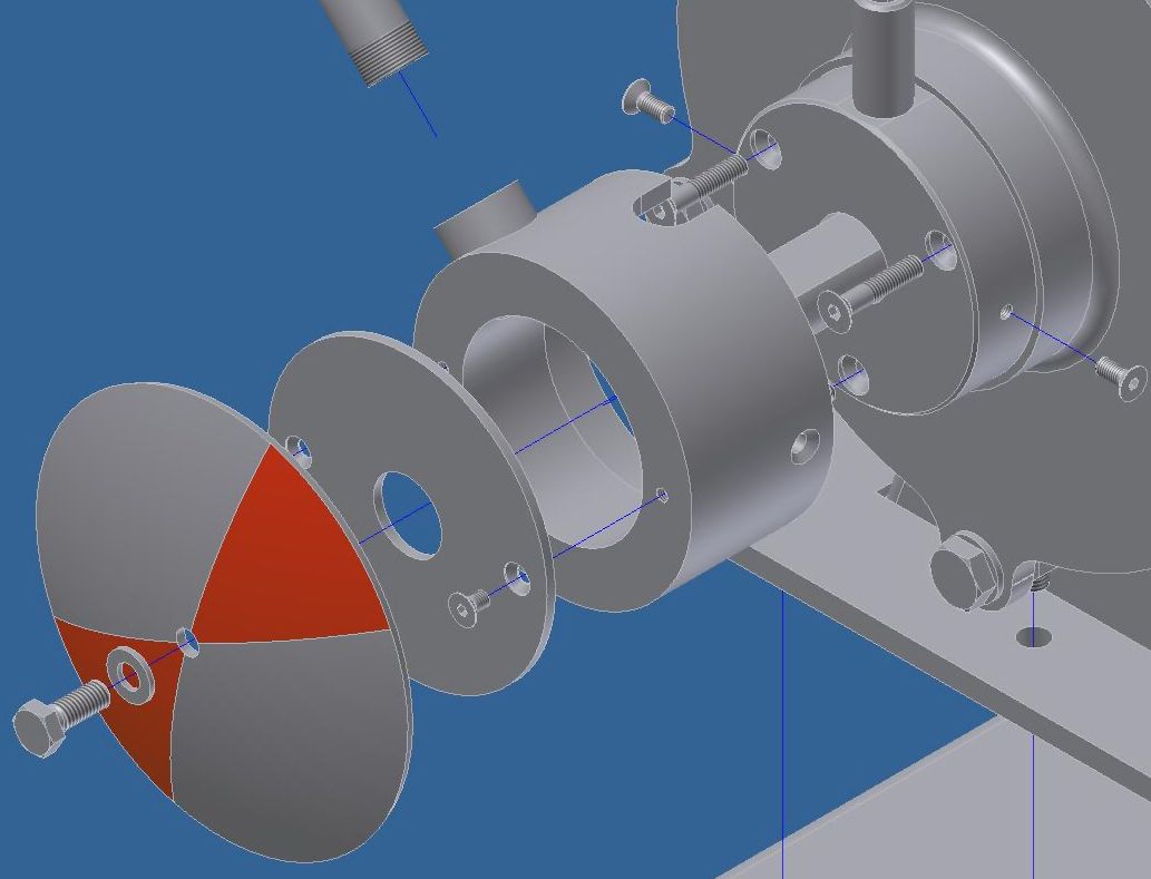

Potřebuju vědět zda je možné v .ipn součástky posunovat od určité součásti. Má hřídel osazenou spoustou nábojů a potřebuju abych posunul první náboj od druhého cca 30mm  a když posunu ten druhý zase od třetího tak aby si ten první zachoval vzdálenost od toho prvního. Nyní musím do posunutí náboje 3 i náboje 2 a 1 aby se mi nepřekryly, jelikož je jich tam hodně a je u toho i spojovák, tak potřebuji aby si již posunuté součástky drželi pořád stejnou zvdálenost od předchozí.
Budu rád za radu i případně všelijaké postřehy.
Odpovědi:
Odeslal: pepet
Datum odeslání: 07.kvě.2009 v 10:08
Myslim ze ked vyberete prvu cast a posunete, tak sa da pridat do vyberu dalsia a posunut spolu cize si zachovaju vzajomne posunutie z prveho posunu. Malo by sa dat aj menit pociatok pocas pridavania sucasti ale nemyslim ze je to treba staci vybrat len jeden.
Priznam sa ze dlho som nerobil prezentaciu, tak tato rada nemusi byt 100% spravna.
Prezentacie, teda ich tvorba je nesmierne zdlhava, tazko sa meni poradie, chyba tam preskupovanie (vybetie/pridanie sucasti zo skupiny jedneho pohybu po zatvoreni dialogu) a este by som tam prijal kontrolu kolizii. Ked to uz raz rozlozim a da sa to animovat nech to aj kontroluje ci neprechadza cez niektoru zo sucasti aby som mal istotu ze to pojde rozobrat.
