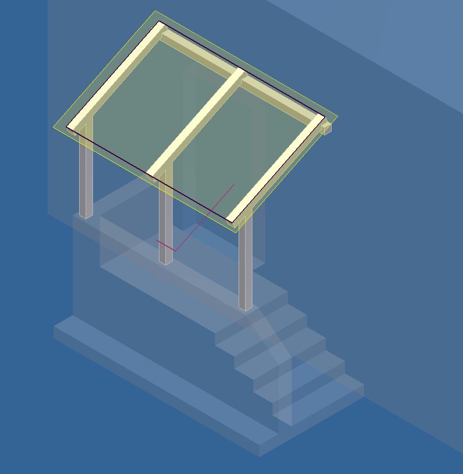

Dobrý den, potřeboval bych nadefinovat pracovní rovinu pro kreslení stříšky  nad podestou a nad schody. Nevím jak nedefinovat rovinu aby navazovala na rovinu nad podestou v dolním pravém bodě a kopírovala sklon schodů viz obrázek díky VŠ

Použijte několik pracovních prvků. Asi bych nejdříve vytvořil rovinu procházející hranou schodů (sklon schodů), pak bych nadefinoval pracovní bod kterým má nová rovina procházet (roh trámu) a nakonec bych definoval rovinu rovnoběžnou s první procházející daným bodem.
Odeslal: svarc.vl
Datum odeslání: 22.kvě.2009 v 12:47
jo diky neměl jsem spravny pracovní bod  VŠ
