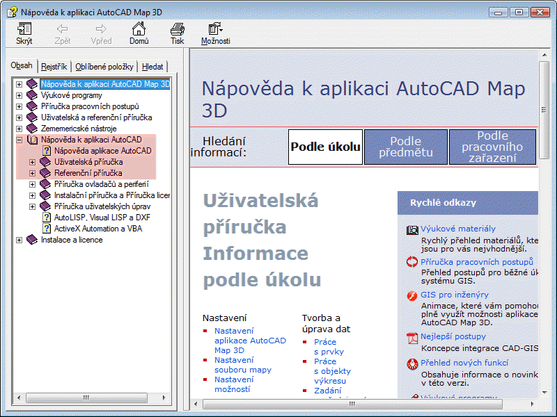

velmi jsem si oblíbil používání rychlé nápovědy, ale po přechodu na 64-bitové XP, je hledaný výraz nalezen, ale po výběru odkazu nápovědy se nic neděje - okno nápovědy se neotevře. Poradíte někdo jak to zprovoznit? díky.

To vypadá na nějaké bezpečnostní nastavení - jakou verzi Internet Exploreru používáte? (číslo verze a zda 32/64-bit)

je tu IE7, obě verze (32 i 64)

ještě otázka pro dočasné a rychlejší řešení, nemůžu se doklikat k nápovědě autocadu, F1 otevře nápovědu mapu, je nějaky příkaz na otevření nápovědy autocadu?

Dobrý den,
nápověda je dostupná zde. viz obrázek. Nebo si udělejte zástupce pro C:\Program Files\AutoCAD Map 3D 2009\Help\acad172.chm
