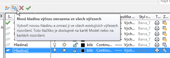

Mám výkres, v ktorom je cca 30 LAYOUTOV a potrebujem vytvoriť novú hladinu v ďaľšom novom LAYOUTE, ale tak aby v týchto existujúcich pôvodných LAYOUTOCH sa už nová hladina nezobrazovala, bola vypnutá. Ako nato aby som to nemusel vo všetkých pracne vypínať

Standardně hladinu vytvořte tlačítkem s vločkou:

momentálne som vo verzii 2007, táto neponúka takúto funkciu

Tuhle ale ano:
http://www.cadforum.cz/cadforum/qaID.asp?tip=3501 - http://www.cadforum.cz/cadforum/qaID.asp?tip=3501

ďakujem - je to ok, funguje
