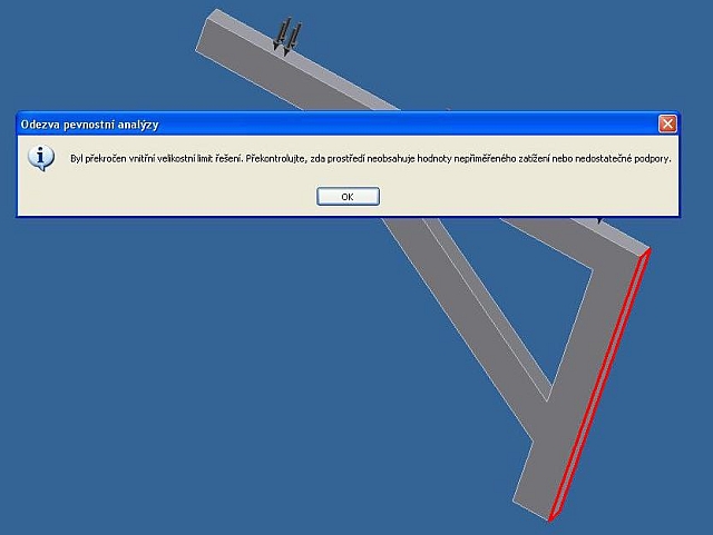

Pozdravujem kolektív fóra a prosil by som o radu.
Potrebujem urobiť pevnostnú analýzu konzolky podľa obrázku. Rozmery konzoly sú 600x400, prierez 50x25 v každom ramene. Pevná väzba je na označenej ploche ( na rozmere 400mm).
Pri aktualizácií pevnostnej analýzy sa zobrazí okno - viď obrázok.Pracujem v Inv11Pro.
Vie mi niekto poradiť, v čom je chyba? Ďakujem za každú radu.

Zasíťování vypadá "normálně"? Parametry zatížení také?
Zkuste si stáhnout aktuální verzi AIP2010 (dle profilu škola) - ta používá odlišný výpočetní algoritmus.

To určite skúsim, ale nie je to pre mňa riešenie, nakoľko ppod. v súčasnej dobe zostaneme v práci pri Inv11Pro. Skúšal som mne dostupný Inv2009Pro a vyhodí to isté hlasenie.
Neviete mi poradiť, čo to hlásenie vyjadruje..., ...definuje... , ...aká je tam nezrovnalosť..., alebo čo chcel tým autor povedať. Ďakujem.

Skuste sa pozriet do nastavenia pev. analyzy, je tam moznost zbiehavost vysledkov. Ak je pouzita (zaskrtnuta) skuste zrusit a dat spocitat. Ak zbiehavost potrebujete/chcete pouzit treba zaoblit hrany, kde sa napatie zvysuje nad vstky medze so zjemnovanim siete = zbiehavost vysledkov.
Inventor pouziva len linearny model, preto sa treba vyvarovat ostrym prechodom a bodovým zatazeniam.

Zbiehavosť je vypnutá, ale zjemnil som sieť a potom už analýza prebehla v poriedku.
