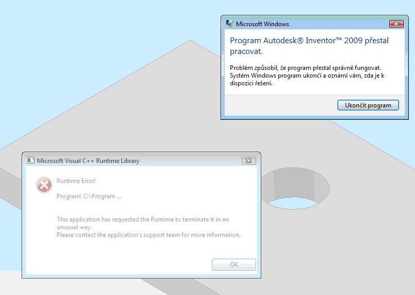

IS 2010 64-bit u uživatele padá na chybu v knihovně C++ při práci s obsahovým centrem.
Je to známá chyba? Má řešení?

Nějaký známý problém to není, ale tyto chyby bývají způsobeny i kolizí s jinou systémovou komponentou (např. driver grafiky, antivir) nebo poškozenou runtime knihovnou Windows.

Na 32-bit se mi neprojevilo. Zkusím ještě simulovat na dalších 64-bitových stanicích. Kolize se mi zdá dost nepravděpodobná - jsou to specializované HP stanice a IMHO by se tam nic nemístného nemělo dít. Doteď pracovaly s IS 2009 relativně v pohodě. (Vista 64)
Je někde nějaký log, kde by se vyčetlo víc?

Omlouvám se za zmateční informace (chyba komunikace mezi mnou a uživatelem).
- jedná se o IS2009-64bit
- vault klient je updatován
- první vložení prvku z OC proběhlo normálně - teprve při pokusu o další použití nastala chyba.
Na mé stanici (32bit) se mi nepodařilo zopakovat chybu)

Tak v tom případě ještě ověřte zda je nainstalován aktuální Service pack Inventoru a možná ještě hotfixy:
DL12404612
(stačí zadat sem do vyhledávače tipů)
a možná i http://usa.autodesk.com/adsk/servlet/ps/dl/item?siteID=123112&id=12243400&linkID=9242019" rel="nofollow - toto

Já jen navážu na téma. Dnes ráno příjdu do práce, chci spustit Inventor a bafne na mě tato hláška. Bohužel nevím jestli to šlo již včera, protože jsem ho nepotřeboval. Z poslední dva dny proběhl update Windows s asi 15-ti balíky.
Nesetkal jste se stím někdo? Cry
Již jsem toto jednou řešil na jiné stanici a tam se to nakonec nějak záhadně vyřešilo samo. Angry Ale trvalo to dlouho.

Tak už jsem vyzkoušel všechny rady a porady, čistil , instaloval a reinstaloval  a problém je stále stejný......CryCryCry
Nenapadá někoho něco????

Ta to vypadá na reinstal celého PC...... zatracenej Mrkvosoft AngryAngryAngryAngry
