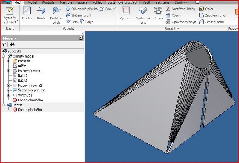

Zdravím, snažím se vymodelovat přechod ze 4HR na kruh jako plech, tak aby šel vytvořit rozvin. Komplikovanější je to proto, že roviny nejsou vůči sobě rovnoběžné a také kruhová část je mimo 4hr plochy. Zřejmě tím mi nevznikne správně zaoblená hrana a tím také nelze rozvinout.
Ani úpravou CAD bloku se mi to nepodařilo.
Nemáte nějaký nápad jak to udělat?

Rozdělit součást na dvě části, aby roviny byly rovnoběžné. Potom je to obyč. přechod 4HR-kruh a 3 plechy (2x trojúhelník na bocích + lichoběžník z čela).
Jestliže to potřebujete z jednoho kusu plechu, tak se bude muset přidat do diskuze někdo další.

Prejsť na Inventor 2010,tam to ide.
