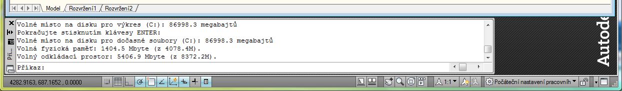

..když nastartuju acad, tak se mi statusbar zobrazí takto:
...což se mi líbí - napravo, kam text zasáhne málokdy, mohu nastrkat toolbary...
jakmile ale okno acadu zminimalizuji a pak zas zvětším, tak se statusbar roztahne na celou sirku...a pak se mi stava, ze se kus textu obcas schova pod toolbar...
uznavam, je to malickost, ale prece jen bych rad: jak statusbar primeju, aby furt byl tak, jako na obrazku? Dekuji

Můžete příkazové okno zobrazit jako neukotvené (posunout ho se stisknutým Ctrl), ale nebude se to chovat moc košer při maximalizaci výkresu.
Mělo by ale fungovat i standardní ukotvení řádku a umístění panelů do jeho pravé části - za 80. pozicí se tam stejně nic nevypisuje, ne?

mám rozlišeí 1440 x něco, vpravo mam ty dva toolary (viz předch. obr.) položeé přes něj a čas od času mi tam ěco přeleze, právě proto jsem se ptal...čekal jsem odověď že se to dá ošálit někde v regisrech...ale nic tak důležitého t opravdu není...

Hm, tak to nastavit asi nepůjde (leda ještě nastavit menší font).

Jednou z "vymožeností" 2009 a 2010 je vypnutí všech statusbarů, což se na notebocích prťavejch velmi hodí. Můžu si je tak pouštět pouze ve chvíli, kdy mi mají co říci. Tyto verze mají oproti 12 ce jedinou chybičku. Nedá se zlikvidovat horní řádek s názvem okna, kdyby byl alespoň průhledný, to by bylo něco.
