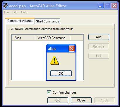

Dobrý den, jak upravím v 2010 soubor acad.pgp aby mě fungoval ExpressTools Command Aliases. Ve 2010 vypadá trošku jinak než ve 2009. Díky

AliasEdit má v posledních verzích už dost potíže (je to starý nepodporovaný nástroj). ACAD.PGP je ale dostatečně jednoduchý i pro ruční úpravy v Notepadu - uložen je zde:
c:\Users\USERNAME\AppData\Roaming\Autodesk\AutoCAD XXX\R18.0\csy\Support\acad.pgp

kde ho najdu vím, ale přes Express nejde spustit. ve 2009 byly nějaké chyby v okomentování řádků.. ale co musím opravit ve 2010, nevite? Díky

Co prosím nejde spustit ? Lisp "Aliasedit.lsp" z Express Tools ?
Vzhledem k tomu, že soubor acad.pgp je jednoduchý textový soubor, zkuste si dát pod tlačítka nebo do menu dvě makra:
---aliasedit
^C^C^P(command"Notepad"(findfile"acad.pgp")) ^P
---inicializace
^C^C_re-init 16
nebo obojí za sebou do lispu.
P.S.
Je možné, že acad.pgp má v autocadu 2010 jinou strukturu, ale to by věděl lépe pan Michl.
Ostatně ten rozdíl by měl být vidět ze srovnání starých a nových řádků
(v originálním starém a novém acad.pgp).
Máte pravdu, nakonec to bylo zase nesprávnou strukturou v ACAD.PGP. Opravená verze ACAD.PGP pro AutoCAD 2010 je ve VIP souborech. Pak zase AliasEdit funguje normálně.
