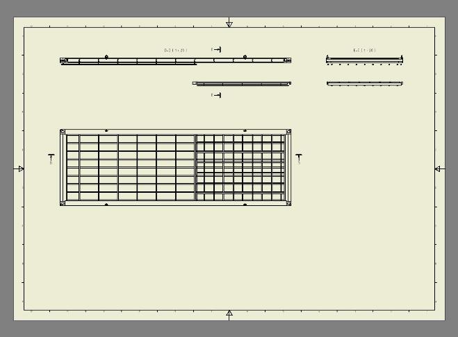

Chyba v systemu? V rezu se mi stale zobrazuji profily, ktere jsou zkracene-ukoncene pred mistem rezu...
TAK ALE TED uz jsem vazne nastvany! Kde udelali panove z Autodesku chybu??
Vse co mam modelovane generatorem je nepouzitelne pri vytvareni vykresu, VSUDE to kresli v rezech profily, ktere tam nemaji co pohledavat. AngryAngryAngry

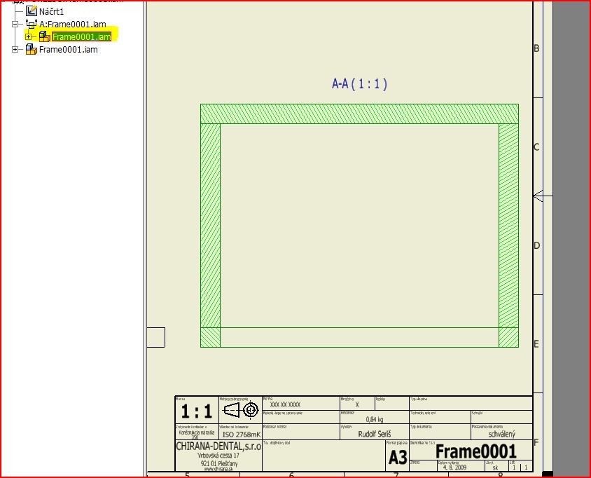

Odeslal: dental
Datum odeslání: 04.srp.2009 v 15:17
Mne to ukazuje spravne,len som to musel pravým tlačítkom v príslušnom reze označiť ako rezané.

Odeslal: Peter M.
Datum odeslání: 07.srp.2009 v 18:12
obavam se, ze nerozumim, nebo jsme se nepochopili. REZ je prece REZ - v mem obrazku rez E-E v pravo nahore kresli neco, co tam nema byt...

Váš problém je složen ze dvou částí - řez normalizovanými součátkami a dědičnost řezů.
Normalizované součásti generované z Obsahového centra jsou standardně vyřazeny z řezů , toto je možné nastavit buď pro celý výkres, celý pohled, nebo jen pro jednotlivé součásti.
Na již vygenerovaném pohledu je možné dodatečně upravit pomocí úpravy pohledu "Možnost zobrazení" -> "řez normalizovanými součástkami" -> "Vždy". Ve vašem případě toto musí být nastaveno na všech pohledech !.
Druhou částí je dědičnost řezů. Na poslední řezu (ve vašem případě E-E) na stavte v tom samém dialogu "Možnosti zobarzení" -> Přerušit dědičnost" -> "Řez".
Pomocí těchto nastavení získáváte různé varianty a způsoby tvorby řezů  bez pomocných pohledů.

Odeslal: horalek
Datum odeslání: 17.srp.2009 v 11:59
Inventor musí obsáhnout řadu variant a možností. Každý z uživatelů chce něco truchu jiného. U strojních součástí se nedělají řezy hřídelů, per a dalších. a pod. Kombinace nastavení pak umožňují tvorbu různých variant řezů. Pozn. je možné nastavit i hloubku řezu (při 0mm se tvoří průřezy). Pokud děláte jen ocelové konstrukce, pak je možné řadu těchto nastavení nastavit jako výchozí.

Odeslal: Mrázek
Datum odeslání: 19.srp.2009 v 07:35
Jestli jde o nastavení řezu normalizovaných součástí, jde to na kartě "Výkres" - Řez normalizovanými součástmi v menu Nástroje - Možnosti aplikace. Jak si to tam nastavíte, tak se vám to bude u nově vytvářených výkresů chovat.
