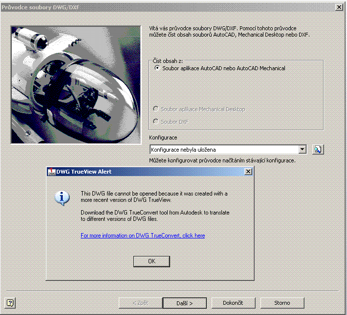

Pro převod dat mezi Inventorem a AutoCADem plně dostačuje formát DWG (přenáší solidy ale i  plochy AutoCADu). V dialogu pro otevření DWG stiskněte tzalčítko "možnosti" a zde místo klasického otevřít vyberte možnost "importovat" . Najdete zde spoustu možností jak načíst DWG soubor do Inventoru - převést 3D tělesa, plochy, převést bloky AutoCADu na bloky Inventoru a pod.
Odeslal: rychetsky
Datum odeslání: 14.srp.2009 v 08:57
Ano, to máte pravdu.
Tuto funkci jsem zkoušel...bohužel ne vždy funguje korektně.
Několikrát se mi stalo, že to během importu hodilo error a jednou mi to shodilo celý inventor...
Btw. Zajímalo by mně, jestli všem tento způsob funguje jak má, nebo je to občas taky zlobí jako mě...Dělalo to neplechu ve verzi 2009 a dělá jí to i nyní...
