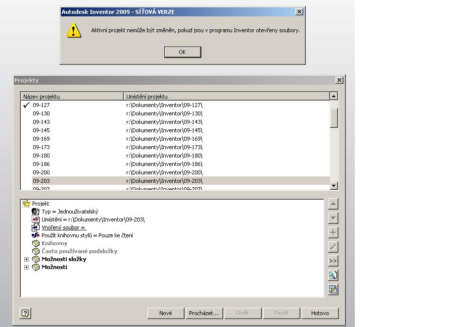

Opet mi koliduje Projekt a Workspace - oboji by melo byt totozne a me to zustava viset vzdy na Projektu, na kterem jiz nepracuji a nejde to prepnout.
"Aktivni projekt nemuze byt zmenen, pokud jsou v programu Inventor otevreny soubory"
A pritom neni nic otevrene... Ouch

Toto sa mi tiež občas stáva,že nejde prepnúť projekt,a pritom nie nič otvorené.Pomôže len reštart inventora.

Dobrý den, Inventor si pamatuje naposledy používaný model. Pokud
pracujete přímo ze serveru a nastane výpaek v komunikaci, může se stát, že v paměti zůstane načtený model. Cest je několik, ale nejlépe bude, pokud vypnete a zapnete Inventor.

Zkousel jsem take restartovat cele PC a nepomohlo. Pak jsem po par dnech neco poklikal "hlava-nehlava" a najednou to zase funguje...
