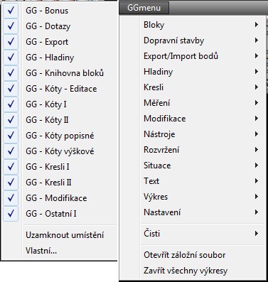

S tím mazáním jsem si trochu zapřeháněl. Dělalo to problémy při tvorbě položek pásu karet v 2010.
Tady jsou jednotlivé nabídky:
http://www.edisk.cz/stahni/12355/GGmenu.ZIP_24.55KB.html
(sakryš, furt mi nějak nejdou připojovat obrázky)
Aktivní paleta nástrojů GG-menu je moje tu nehledejte. S cui/cuix jsem si taky nerozuměl dokud jsem nepotřeboval rozchodit GGmenu.

Odeslal: koutnak
Datum odeslání: 03.pro.2009 v 11:05
Připojovat obrázky se mi daří jen tehdy, když pro tento účel přejdu z FF na IE.
slasid se v reakci popis implementace GGmenu do 2010 ptá: "Timto postupem ale pouze pridate panely nastroju. Nebo i polozku do menu? Vsechny funkce GG menu totiz v panelech obsazeny nejsou, nebo ano?"
A PepaR odpovídá: "Ne, mnoho funkcí je v roletovém menu. Bylo by zbytečné a nepřehledné rvát to do panelu nástrojů."
Proto mne mate, že mám více funkcí v panelech než v roletovém menu.
Radim Koutňák

GGmenu 1.99+ Beta
Novou upravenou betaverzi stavební nadstavby pro AutoCAD, GGmenu 1.99+ Beta naleznete na stránkách http://www.jremes.cz/" rel="nofollow - www.jremes.cz  v sekci CAD.
Poznámka:
  • Jedná se o testovací verzi pro AutoCAD 2010 a 2011 zahrnující podporu ribbonu.
  • Dokumentace není v betaverzi aktualizována.
Připomínám i související vlákna:
  • http://www.cadforum.cz/forum/forum_posts.asp?TID=11553 - GGmenu - Pomoc s ikonkami
  • http://www.cadforum.cz/forum/forum_posts.asp?TID=11554 - GGmenu - Používané funkce
  • http://www.cadforum.cz/forum/forum_posts.asp?TID=11353 - GGmenu - Rozhraní GGmenu
PepaR
