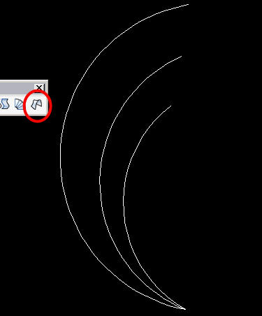

Odeslal: Martin Madaj
Datum odeslání: 29.kvě.2005 v 16:24
Dobrý den,
celkem nechápu k čemu potřebují informatici rovnou kreslit ve 3D... a ještě k tomu letadlo.
K tomu, že není v ACADu orbit: je od verze 2000, jestli se nepletu.
Možné řešení tvorby jenom stručně (pro namodelování trupu pomocí ploch), špatně se to takto popisuje:
- v jediném pohledu si nakreslit všechny potřebné profily (stačí jenom polovina letadla), které budou tvořit trup (při kresbě se budou překrývat)
- potom profily vybírat po jednom a měnit ve vlastnostech jejich "Center Z" souřadnici (pokud se jedná např. o obloukové profily) - jako byste přes sebe nakreslil např. 2 oblouky a jeden z nich přesunul v Z o urč. vzdálenost (ve 3Dorbitu to půjde vidět)
- jednotlivé koncové body dvou profilů spojit (=> část trupu se bude skládat z minimálně 4 segmentů)
- z panelu Surfaces (plohy) použít poslední volbu (Edge Surface) a vybrat
A takto pokračovat všude.
S velkou pravděpodobností ale bude stejně nutné použít upravy USS.
M.M.
