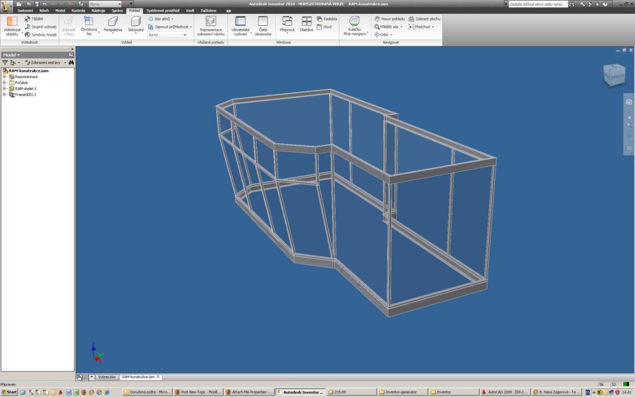

Pratele asi jsem v koncich. Netusim jak zakotovat otvor vznikly ze dvou sousednich zesikmeni. Jedna se o jeklovou konstrukci, do ktere se maji osadit sklenene vyplne a potrebuji zmerit otvor.

Môžete okótovať zvarenec tak aby bol jeho vonkajší tvar jednoznačný a potom urobiť výrobný výkres ku každému prvku...

Nevím, jestli jsem to správně pochopil, ale pokud potřebujete kolmý pohled na šikmý otvor, kde je navíc jekl knatočený, tak by šlo vytvořit pracovní rovinu (např. tečna-hrana nebo bod) a na ní nasměrovat základní pohled výkresu. Protože se rozměr otvoru/výplně mění s hloubkou, můžete udělat např. částečný řez do hloubky, kde má výplň být.
