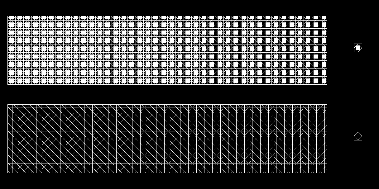

Dobrý den, potřeboval bych si vytvořit vlastní šrafu nebroušeného kamene, koukal jsem na Hatchgen, který mi ale nejde naistalovat (podle popisu podporuje Cad do 2006 a ja mam 2009). Vypisovat souřadnice se mi opravdu nechce, protože je šrafa poměrně členitá.
Je Hatchgen pro cad 2009 nebo nějaký jiný program, kterým bych mohl šrafu vytvořit ? Díky

Jenom takový návrh - nestačila by utilita SUPERHATCH z Express Tools ?
SUPERHATCH works like the hatch command, but it allows you to use an image, block, xref, or WIPEOUT object as a hatch pattern.

Zkousim, ale nedari se mi, vytvoril jsem pro pokus dva obdelniky (kazdy jinak velky) a nasledne jsem to ulozil jako jeden blok, pomoci superhatch jsem vybral tento blok a zadaval to na co se me to ptalo a pri oznaceni oblasti jsem oznacil nejakou oblast a nic se mi nevysrafovalo, jak to vubec ma fungovat ? jsem z toho zmaten

Myslím že to funguje (je tam i nápověda), u výběru bodů stačí označit vnitřní bod(y) v dané oblasti:
Příkaz: superhatch
Initializing...
; výběr bloku
Is the placement of this BLOCK acceptable? {Yes/No] <Yes>:
Určete poloměr zaoblení pro obdélníky <0.0000>:
Určete tloušťku čar pro obdélníky  <0.0000>:
Určete tloušťku pro obdélníky <0.0000>:
; parametry šrafy
Select a window around the block to define column and row tile distances.
Aktuální režim obdélníku:  Šířka=0.4080
Určete tloušťku čar pro obdélníky  <0.4080>:
; výběr objektu
Selecting visible objects for boundary detection...Done.
Specify an option [Advanced options] <Internal point>:
The hatch object is very small in relation to the boundary data.
The operation may take a while to complete.
Are you sure you want to do this? [Yes/No] <Yes>:
Preparing hatch objects for display...
Done.

Ano, uz jsem to rochodil, nechtelo mi to vzit jeden blok, asi byla chyba v nem, problem je v tom, ze to vytvori "pole" bloku, ktere nasledne oreze podle mnou zadane hranice. Krom stovek ... bloku vedle sebe (coz by mi zas tak moc nevadilo) mi vadi, ze je pak nasledna "srafa" pomerne narocna na vykon pocitace, kdyz je toho vysrafovano vic a dwg soubor je take vetsi, tak je zoomovani nechutne trhane a pomale, proste cim vetsi mnozstvi slozitejsich bloku pouziji jako srafu, tim vice zpomaluji cad :(
Idealni by bylo nejak udelat srafu, ale nemuzu rozchodit Hgen, nedovoli mi to nainstalovat, ani u kolegyne s 2004LT

No - s HGen nepomůžu, to je placená aplikace - snad autor ...
Pokud skutečně chcete svoji vlastní šrafu, a nestačí žádný ze vzorů zde v CAD blocích ani volně dostupných na internetu, tak bych zkusil cestu výběru podobné volné šrafy a vlastní následné úpravy.
Placený program http://www.hatchkit.com.au/" rel="nofollow - HatchKit pro novější AutoCady přijde bratru na $125,- (je k dispozici i demoverze).
