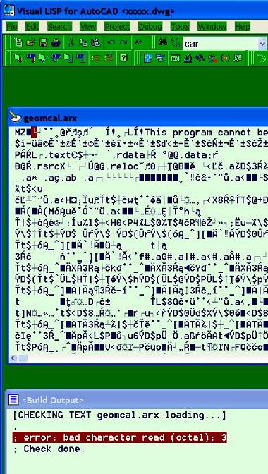

utilita je automaticky spouštěna při startu CADu. Pokaždé se ale objeví hláška
; error: bad character read (octal): 3
Co to může být? Jak to mohu opravit?

Jste si jist, že je na vině Geomcal? Tyto chyby spíš souvisí s chybným formátem LISP souborů (poškozený soubor, kód editovaný Wordem, apod.).

Ano, kontroloval jsem to ve Visual Lisp Editoru - identifikoval 4. znak od začátku

Moment, moment - jak ona chybová hláška, tak VL Editor se týkají LISPu. Geomcal.arx je ale ARX aplikace - ta nemá s LISPem nic společného.
Jak jste přišel na vztah s Geomcal.arx?

Jakym zpusobem nacitate Geomcal.arx? Jak uvadi kolega o prispevek vyse jedna se o ARX aplikaci a k nacteni je treba pouzit funkci arxload, ne load.
