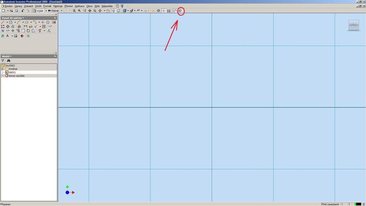

Najednou mi v nacrtu nefunguje "rovnobezna/kolma" vazba i kdyz je v nastaveni zaskrtnuta. Kreslim obdelnik a ten je jen v rozich zavazben "totoznou" vazbou a to je dost neprijemne... kde to jeste nastavim ??

Zkuste si pohrát s ikonkou podle obrázku.

Pokud tuto ikonu máte zapnutou, zkuste ještě přes pravé tlačítko u myši zvolit funkci "Možnosti vazby" kde se dá nastavit filtr při vytváření vazeb.

ano diky, je to ono, ani jsem si nevsimnul, ze jsem to zrejme nechtenym kliknutim vypnul...
