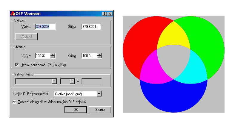

Zdravim, sice asi primitivni dotaz, ale zapomnel jsem jak se to dela .... a nemohu to najit.
Mam OLE objekt a potrebuji zmenit meritko tak, aby v ose x bylo rozdilne od osy Y.
Dekuji

přes properties - nejprve odemknout "Lock aspect", pak napsat, co je ctěná libost

nikde ve vlastnostech nevidim odemknout , zalozky (obecne,upravit obrazek, geometrie, ruzne, ani v jedne neni odemknout, ze by se mi nezobrazovaly vsechny nabidky ve vlastnostech ?

Na obrázku - vybrat hranici aby byly vidět úchytné body - pravomyší klik - vlastnosti - OLE vlastnosti - (ne vlastnosti obecné)

Ano, vyberu obrazek, kliknu pravym dam vlastnosti a mam vlastnosti rastroveho obrazku(tak jsem to delal predtim), ale nikde nejde odemknout, proc to tam nevidim ?

Máte prosím v nastavení (Nástroje - Možnosti - Systém) zaškrtnuto "Zobrazit dialog OLE vlastnosti " ?

kdyz u sebe obrazek vlozim Ctrl+V, vlozi se mi jako "raster image", ktery se odkazuje na soubor, ulozeny v TEMP... kdyz vlozim pres "vlozit jako OLE objekt", tak mi panel vlastnosti ukazuje, ze se jedna o OLE, a dovoluje provest ty popsane upravy

V Autocadu 2009 se obrázky připojují přes správce Xrefů (můžete zadat cestu k obrázku). OLE objekty se chovají odlišně. Teď jde o to, co chcete - jestli obrázek nebo OLE objekt a nakolik trváte na různosti měřítek (což u podloženého rastru nejde - ledaže byste si jej pomršil v grafickém externím editoru).

Zajimave, chyba nastala na strane me komunikace, obrazek mam vlozen jako rastrovy objekt, ne jako OLE.
Zkusil jsem obrazek vlozit jako OLE objekt, ted uz dokazi menit meritko, ale zase je divne, ze obrazek neni videt, je tam jen xxx.jpg a bila plocha, tak zase nevim co delam spatne v pripade vkladani ole objektu...
