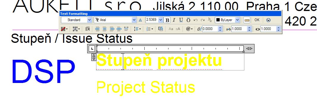

Dochází ke změnám výšky textů v rozpiskách (z 3,5 v Revit na 3,55 v CAD ; z 2,5 na 2,537). Dá se tomu nějak zabránit? Vypadá to pak dost stupidně.
Dík
PJ

Nezkoušel jsem to, ale vzhledem k tomu, že ty výšky vypadají dost podobně - není to jen stylem písma? (odlišným "bounding-boxem" jednotlivých fontů) O jaké písmo jde?

Jedná se o normální Arial, ta hodnota je ve vlastnostech písma.

pravdepodobne to bude typem pisma. Zkousel jsem arial a romans...v obou pripadech vychazeji ruzne hodnoty. Pravdepodobne revit a cad vnimaji text jako ruzne entity a navic perlicka. Ve verzi 2010 a 2008 (v revitu) jsou tyto hodnoty ruzne.

Popsané chování je známá chyba, která je způsobena použitím různých algoritmů při výpočtu velikosti textu v Revitu a AutoCADu. Revit je nový systém a používá u textu algoritmus Windows, ale protože AutoCAD byl vyvinut ještě předtím, než se Windows staly standardem, používá jiný algoritmus (a zřejmě ho nebude měnit).

"Problém" s výškou má ale AutoCAD, ne Revit. AutoCAD pracoval s výškami textů ještě než kdo kdy slyšel o Windows. Proto se s výškou textu pracuje v AutoCADu odlišně. Změna by sice jistě byla možná, ale ovlivnilo by to kompatibilitu milionů stávajících DWG výkresů. Jednoznačný převod mezi výškou dle AutoCADu a dle Windows bohužel neexistuje (je závislá na tvaru fontu).
Šlo by ale udělat korekce pro texty v několika základních typech písma (fontech).

Problémy s výškou máme MY.
Jednoznačný převod EXISTUJE - vyberu všechny texty v acadu, které chci mít 2,5mm vysoké při tisku a změním je na 2,5mm přesně (nebo výška písma*meřítko viewportu). atd..
A protože Revit už dopředu ví, jaká velikost mu vyleze při exportu písma 2,5mm vysokého (přeci zná ten algoristmus), tak musí existovat řešení, jak exportované písmo upravit při exportu při vzniku dwg - při exportu mít zatržítko - uprav výšky písma podle stylů v Revitu.

Na Autodesku je problém nahlášen a řeší ho. Ještě jsme ale ověřovali parametry převodu a zdá se, že ty "chlupaté" koeficienty převodu výšky jsou úmyslné - výsledný text pak vypadá v AutoCADu geometricky/rozměrově stejně jako v Revitu (což je asi dobře).
Co možná nesedí je přesné vertikální umístění textu (Revit vs. ACAD). Zdá se, že se přepočítává výška bounding boxu (horní akcent, dolní nožička y) proti standarní výšce hranaté verzálky (co přesně je "výška písma" je obecný typografický problém).
Korekci umístění by šlo řešit LISP utilitkou (a předdefinovanou definiční tabulkou posunu Y - pro každý font zvlášť).

To si nejsem tak jist, ten rozdíl je volným okem k nerozeznání, ale rozměrově to stejné není. Ten fialový je 5mm export z Revitu v acadu, ten černý je 5mm text v acadu
