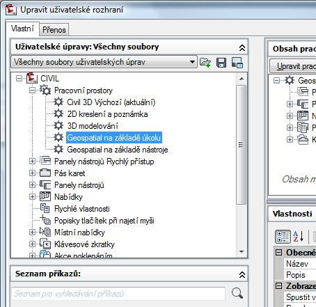

Dobrý den, prokousávám se nastavením civilu 2010, jedna věc se mi (ani kolegům) nedaří - přidat jednoduše do panelu nabídek panel map (aniž by člověk musel používat uložené nastavení z předchozích verzí). Existuje nějaká jednoduchá cesta, jak tento "přetáhnout" do mého pracovního prostoru? Při prvním "střetu" s ribbony jsem funkce mapu nenašel ani v těchto, kde se map nachází?
Předem velmi děkuji za případné rady...

nejjednodušší cesta je přepnout se dole v pracovních prostorech na Geospatial na základě nástroje/úkolu. Tam jsou veškeré fce Mapu. Pokud by jste si to chtěl seskládat dohromady, je to nutné postupně v CUI editoru.

Děkuji. Znamená to tedy, že není možné jednoduše přidat panel "map" tak, jak bylo zvykem v předchozích verzích (píšete o seskládání v cui, to znamená příkaz po příkazu)? Znamená to tedy, že pro těch pár oblíbených funkcí musím vždy přepnout pracovní prostor na geospatial a klikat klikat klikat? :-) V nastavení vlatní (myslíte-li tím cui - omlouvám se že se úplně neorientuji v Cad hantýrce) - viz tento printscreen:
http://mh100.wz.cz/kde_je_map.JPG
jsem hledal a map nedohledal (stále doufám, že jsem hledal špatně a "někde" tam je).. Pokud tam někde je, budu pokračovat v hledání, jen bych nerad hledal něco, co není možné najít...

Po příkazu určitě ne - pokud chcete zkombinovat jednotlivé panely z různých pracovních prostorů, můžete je přetáhnout přímo v CUI editoru.
