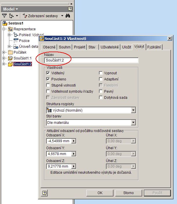

Dobrý den, dokážete mi někdo vysvětlit jakým způsobem si inventor doplňuje název součásti ve stromové struktuře? teď jsem přejmenovával několik souborů a některé díly si název souboru přejaly i do názvu ve stromu a některé ne.

Teď jsem se s tím také trochu potýkal a zjistil jsem, že pokud je díl založen jako nový Part, má synchronizován název souboru s označením ve stromě, pokud je díl generován z Design Acceleratoru (např. použitím normalizovaného profilu), tak to spojeno není. Naštěstí lze označení ve stromě přejmenovat ručně, ale musí se na to myslet.

Zkuste ve vlastnostech dílu na záložce Výskyt smazat celý název a potvrdit OK. Někdy si doplní nový název, někdy křičí, že prázdné pole nemůže být. Je to sice stále ruční opravování, ale nemusíte ťukat názvy souborů.

Přejmenování stromu histroie můžete pomocí Assembly tools (stačí jen naisnatlovat). v AI2010, je tento příkaz již součástí Inventoru. Menu sestavy.
Standardně je možné volit mezi číslem součásti, názvem souboru a výchozí.
