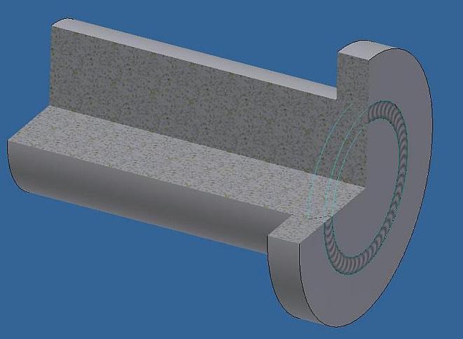

Zdravím zkušené svářeče.
Příklad: Hřídel se zkosením na konci, na něj je nasazen kroužek. Čelní plochy obou těles jsou ve stejné rovině.
Jak vyplnit sražení na konci hřídele drážkovým svarem ato po obvodě(dokola)?
Děkuji za jednoduchou odpověď.

Zvarence robím len zriedka, ale robil som to raz a použil kutový zvar. Vo výkrese však je potrebné uviesť značku pre 1/2V zvar, čo je podľa mňa správne.

A zase jen improvizace.
Tolik peněz Inventor stojí a základní věci jsou stále nedořešené.
Díky za ukázku, také jsem to musel vyřešit koutovým svarem.
