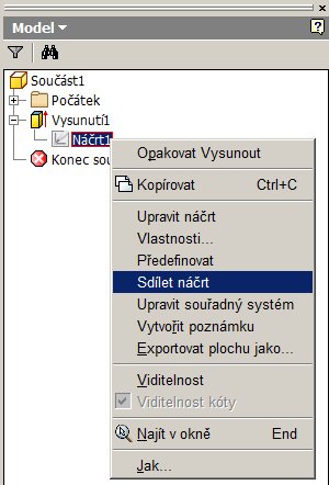

nevíte někdo jak třeba, když mam obdélník a v náčrtu udělam čáru uprostřed obdélníku a pak chci vysunout třeba horní polovinu obdélníku na 20 mm a dolní stanu třeba na 30 mm. Právě nevim jak vysunout jednotlivou část po části, vždy když vysunu určitou část, tak mě zbytek zmizí diky za pořípadný odpovědi Smile

Zkuste Sdílet náčrt.

Já bych to udělal nadvakrát. Dva náčrty, dva obdélníky, dvě vysunutí. Anebo sdílet náčrt (po prvním vysunutí do náčrtu, pravým tl. a volbu sdílet náčrt).
Rad
Teď jsem si všiml příspěvku p.Flesara, OK. Wink
Jen doplním -ten první postup, nadvakrát, se mi osvědčil tam, kde čekám pozdější modifikaci -jeden obdélník si upravím jak potřebuju, druhý zůstává beze změn. U sdílení je to někdy horší.
