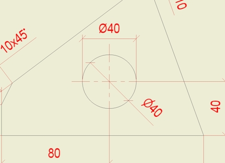

Dobrý den,
Chtěl by jsem zakotovat díru tak, že z ní vynesu vertikální nebo horizontální kótu. Tzn. kótu vynest z kvadrantu kružnice. Pomáhám si tak že zakotuji uplně něco jiného a potom přenesu kotu na kružnici, ale i to se někdy nepodaří, protože se neobjeví uchopovací body na kvadrantech kružnice.
Jak se to daří Vám?

Normálně se zakótuje průměr přes střed a pak se za prostředek kóty kóta vytáhne do strany. Jde to do všech směrú a na horizontální a vertikální poloze je magnet.

 Mysleli ste to takto

Diky
