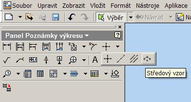

může mi někdo poradit, jak do výkresu (soubor idw) dostat přesně roztečnou kružnici pro díry např. na přírubě.
Když použiji nový náčrt, tak nemohu uchytit střed roztečné kružnice ke středu, příkaz promítnutí geometrie je vyšedlý, takže kružnice není vycentrovaná.
Děkuji za radu. Mám Inventor 2009.

Zkuste to bez náčrtu. Použijte funkci Středový vzor.
Pokud chcete kreslit nový náčrt, tak musí být součástí pohledu, z kterého chcete hrany promítnout.

Pomocí "středového vzoru" (4. ikonka v kreslení os).

Podařilo se mi vytvořit roztečnou kružnici pomocí středového vzoru, děkuji za radu.
