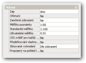

Dobrý den, mám kótovací styly upravené pomocí měřítka poznámek - pro me velmi vyhodne, ze si nastavim meritko jake chci.
Nicméně mi nastal problém v rozvržení, kde mám výřez v měřítku 1:125 a nezobrazují se mi v něm kóty, které mám v měřítku 1:50 (potřebuji v tomto případě takto rozdílná měřítka), jakmile nastavím výřez na 1:50 tak jsou kóty zobrazeny, ale jakmile nastavím jiné měřítko výřezu, tak zmizí kóty a nejdou vytisknout. Co s tím ? Děkuji

Ted jsem si vsiml, ze pomuze ve vlastnostech koty zadat "poznamky - ne" a pak se to zobrazi v rozvrzeni, ale prijde mi to trosku divne reseni ...... Urcite tu nekdo vi co s tim :)

Musíte jít přes vlastnosti výřezu, pak to jde - viz. obrázek.

Není to tlačítko Viditelnost poznámek, které je vedle měřítka poznámky? Tohle tlačítko určuje jestli se mají poznámky zobrazovat ve všech měřítkách.

Výborně, děkuji
